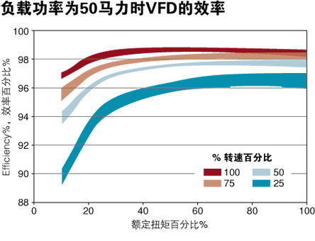

  图中所示的是,五种被测品牌的VFD在驱动50马力(37千瓦)电动机时,在不同转速条件下效率的变化
  其中在扭矩较小和低转速时效率下降的现象更为明显,幅度也更大。

  初步结果显示,VFD系统的效率会有2-8%的浮动,这在低负载低转速时尤其明显。VFD效率的品牌差异相比而言几乎可以被忽略(如图所示)。而有些因素却对VFD效率的影响极大,如驱动器的温度、供电电压(和电压失衡)、开关频率和驱动器选项,例如主动前端、反应器和输出滤波器。
