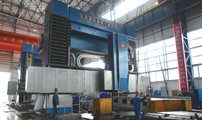

图为齐重数控研制的用于风力发电设备加工的数控机床
