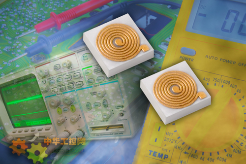

  宾夕法尼亚、MALVERN — 2009 年 12 月 18 日 — 日前,Vishay Intertechnology, Inc.(NYSE 股市代号:VSH)宣布,推出用于线焊组装的新系列RF螺旋电感器 --- Vishay Electro-Films PSC系列电感器 --- 具有低DCR、高Q值和宽感值范围,提供RF等效电路模型,使得设计者可以对器件性能进行高度精确的计算机仿真。
  PSC电感器是针对需要线焊器件的RF电路而设计的,包括在通信系统及测试测量仪器中的阻抗调谐电路、集总元件滤波器和混合RF集成电路。
  螺旋电感具有1nH~100nH的宽感值范围,采用0.045英寸x0.045英寸x0.010英寸的小尺寸外形。PSC器件同时具有低寄生电容、低至0.26Ω的DCR、高达10.2GHz的SRF,在250MHz和1000MHz下的Q值分别为13和18。
  这种无铅电感可在-55℃~+125℃的温度范围内工作,额定功率可达250mW,还可根据客户需求提供定制的尺寸和1nH~100nH的感值。
