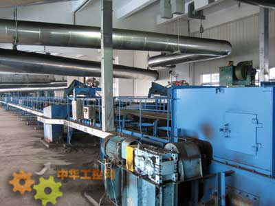

输煤皮带现场
  整个输煤系统由1号转运站、2号转运站、粗碎煤机室、细碎煤机室和煤仓间5部分组成。一共7条皮带(甲、乙皮带)、14个总线控制箱(每个控制箱控制一条皮带)、14个电机马达保护器,全部挂接在DeviceNet现场总线网络中。
