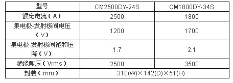

1.采用专门的封装和第6代IGBT硅片,实现高达2500A的额定电流
   New-MPD系列IGBT模块针对大电流专用的内部结构采用专门的封装,并采用低损耗的第6代IGBT硅片,使得额定电流提升到原MPD系列的1.5倍以上。CM2500DY-24S的额定电流为2500A,是目前工业用2单元IGBT模块中最大的,从而使得利用自然能源发电的系统可以做到更大的容量。

产品规格
