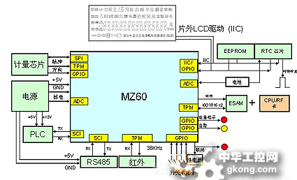

中国国网新标准为单相电表设计提出一系列要求,例如:基本计量功能增加,费控功能复杂,具备多种抄表通讯模式,以及外壳模具统一、电子线路布局布线位置相对固定等。在充分研究中国国网新标准有关单相电表设计要求的基础上,飞思卡尔推出MZ系列MCU和完整的电表参考设计,可谓是飞思卡尔为中国国网电表量身定做。该系列8位处理器芯片集成60KB、96KB或128KB闪存,提供64引脚LQFP封装。MZ系列微控制器还提供32位处理器芯片,集成256KB闪存。MZ系列中的所有芯片都可以实现64引脚芯片完全兼容,用户无需修改PCB布线就能进行产品升级。所提供的一站式参考设计包含必要的硬件和软件,完全符合中国国网电表新标准,可大大简化智能电表开发,加快产品上市速度。
飞思卡尔参考设计采用64K字节EEPROM为主,附设2M字节串行Flash 扩充,满足那些需要增强外围设备、提高性能、增加存储容量和改进系统安全的应用需要;在电源设计方面,MCU主板和前端计量板直接共地,交流供电和电池供电通过简单的二极管通路切换,交流供电及电池电压可以直接送片上ADC进行掉电检测,可省去一般设计用于掉电检测和电池检测的电压比较器;在实时时钟方面,外置RTC芯片和MCU通过I2C总线控制,读取时钟参数,可实现单片机自身内部时钟的频率校准;在计量部分,采用外置计量芯片,MCU通过SPI总线对芯片进行配置和数据读取,MCU软件配合来实现软件校表,实现电流和电压的零偏校准。此外,在数据通讯方面,RS485通讯支持最高速率19200bps,而红外抄表通讯可支持1200/2400bps,载波通讯基于片上硬件SCI模块可实现MCU和载波模块之间的9600bps串行通信。交流掉电后MCU进入电池供电的低功耗休眠模式。通过内部实时计数器定时唤醒,整个系统功耗可低于7uA。
MZ系列一站式解决方案硬件框图
