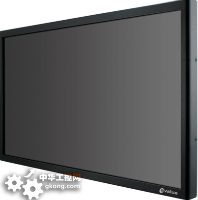

   安勤科技(Avalue),专业E化服务平台制造商,推出新款电子广告牌专用计算机,强调特殊省电科技以及纤薄的外观设计之绿色产品,MPC-21W3。
  智慧绿色科技
  安勤的MPC21W3采用Intel® Atom™ N270低功耗处理器。支持PWM (Pulse Width Modulation)自动控制器功能,其可自动调节面板的LCD背光亮度,大幅度降低24小时无间断运作的功耗和系统成本,达到节能省电的功效。最值得一提的是内部的智能模块-自动感应装置,其包含1)人体光温控制感应器(PIR),其本身具有监控及节能的功能,他可以红外线感测人体活动,配合自动开启/关闭屏幕画面来节省可能浪费的电力与成本;(2)光线传感器: 当外来光线强时,屏幕较亮,光线弱时屏幕较暗,不仅省电也提供使用者最佳视觉效果。此特殊省电装置,使得MPC-21W3整机运作时TPD最高不超过52瓦。MPC-21W3搭配21.6吋宽屏幕显示器支持Full HD (1920x1080分辨率),并藉由HD Encoder加速卡可传递高清晰3D影像画质,使之播放MPEG4 Full HD档案时仅占用25~30%之CPU运载量。因此,使用者不会因其优秀的省电效能而牺牲高质量的系统表现。
  人性化操控
  MPC-21W3可选配一只无线遥控器,支持使用者自订功能,例如:音量、亮度、背光、切换屏幕触控功能或开关机等,操作简单且可自行设定。特别当电子广告牌装设于较高处时,也能轻松遥控变更设定,省去人员攀高的麻烦。针对大卖场、捷运站或是电影院等广告电子广告牌使用,于新的API设定中加入自动定时定日开关机功能,因此就算24小时无人运作也可以节省能源。
  触控功能增加互动性
  MPC-21W3兼容于多种应用软件其格式,搭配触控式屏幕,MPC-21W3可扩充功能性并立即升级成为互动多媒体服务平台。例如,透过脸部辨识应用软件,人们可以选择其想要观看的播放内容,或是对创意性交互式广告留下深刻的印象。此外,MPC-21W3可整合具备防刮功能的触控屏幕来增加使用耐用度。
  精致超薄边框设计
  MPC-21W3屏幕边框超薄,仅16mm,当多台连续性内容同时显示于不同屏幕时,相邻空隙小,可减低画面中断的不适感。在安全性方面,前方面板及边框密合技术达IP-65防水防尘标准,可抵抗液体泼洒及空气中粉尘。使用VESA 标准100x100卡勾式壁挂铁件,由于机身设计超薄,MPC-21W3可轻易地如同一幅画般安装于墙上,在整体环境搭配性下,有别于一般工业电子广告牌,不会给人突兀或不协调之感受。
  最佳电子广告牌应用
  因内嵌智能型省电模块,MPC-21W3可节省经营者/使用者大幅的营运成本,特别是针对24小时运作的电子广告牌。此外,隐藏式Wifi/GPRS/GPS无线网络功能模块,无天线外露安装问题,同时美观大方,完善的联机能力,适合户外无线环境设置。MPC-21W3支援CRT、LVDS设置。可轻易设置户外大型电子广告广告牌、电视墙、店内销售广告牌、或是大众运输工具车内显示系统等。
  MPC-21W3 电子广告牌计算机特色:
  • Intel® Atom™ N270 1.6GHz CPU (2.5W)
  • Dual Gigabit Ethernet, 5.1-CH Audio
  • 1 Mini PCI, 1 CF, 1 COM, 2 USB
  • Optional Touch screen, WiFi Module, 2.5" HDD
  • Optional Mini PCIe
  • Optional Intelligent Module (AUX-029)
  • Fanless System & VESA Compliance
  • Single +12V Operation
