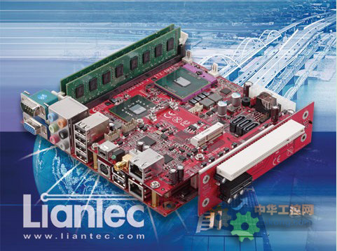

  力安科技 (Liantec) 推出 TBM-X2000 嵌入式微型总线 (Tiny-Bus) 1U 双槽 PCI Express / PCI 总线扩充模块。这款 TBM-X2000 是基于嵌入式微型总线 (Tiny-Bus) 标准,为 1U (1.75 英吋) 高度 Mini-ITX 及 EBX 嵌入式薄型主机提供多达两组 PCI Express 与 PCI 总线的扩充槽位,解决传统 扩充方案仅能提供一组 PCI 扩充槽的设计限制。除此之外,力安科技 TBM-X2000 还整合了 PCIe Intel 千兆网口 (Gigabit Ethernet)、IEEE1934b FireWire 800 火线主机端接口、PCIe MiniCard 插槽与 Wi-Fi 无线网 卡 SMA 天线接头,为强调超薄型 (Low Profile) 与小型化 (Small Form Factor, SFF) 的工业计算器硬件平台,提供了高度整合性与扩充性的模块化解决方案。
  由于机构空间的限制,过去在诸如 Mini-ITX 或 EBX 等小型化 (Small Form Factor, SFF) 计算器平台,在 1U 高度的薄型主机设计上最多只能提供一组扩充槽。若当应用需要使用两组扩充槽时,就必须透过排线或软性电路板来做转接,以致于较高速的总线如 PCI Express 讯号处理与稳定性上有所限制。力安科技的 TBM-X2000 是透过 Tiny-Bus 微型总线标准,以嵌入式板对板 (Board-to-Board) 固接型架构,提供了高稳定性的讯号传输质量,可支持高负载与高速讯号传输,真正解决 1U 超薄型 Mini-ITX / EBX 工控主机支持双扩充槽的应用需求。
  透过嵌入式模块化 Tiny-Bus 微型总线标准,TBM-X2000 可搭配包含 Intel 移动型酷睿双核/四核 Core 2 Duo/Quad 与移动型奔腾 Pentium M 等多种不同等级的嵌入式主机板。
