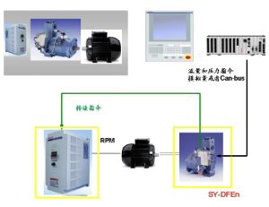

  在过去数十年间,塑机行业采用比例及高频响阀,并通过使用电子泵改进能量平衡始终处于技术的最前沿。力士乐的DFE电子变量泵在动态性能和精度方面都得到了认可,已经成为了塑机行业的标配。为了进一步节能,力士乐作为技术创新的倡导者,提出了变转速DFEn泵控系统。DFEn系统是基于DFE泵,通过标准异步电动机来承担驱动功能,由力士乐动态变频器Fe 负责控制电机的转速,DFEn内置的电子控制器控制变频器的输出。PLC只输出压力和流量指令到DFEn控制器, 与控制其它泵控或阀控系统一样。
  DFEn系统作为伺服泵系统的一种,其DFE泵的高响应特性弥补了普通异步电机和变频器的响应慢的缺点,保证了系统的高响应特性。得益于DFE泵摆角的快速相应特性(100%到0 流量,响应≤60ms),DFEn的响应速度不亚于伺服电机配定量泵系统。可以帮助客户有效缩短产品生产周期,提高产能。同时由于DFE泵独有的负摆角功能,避免产生压力过冲,可媲美伺服电机配定量泵系统的反转功能。DFEn内置电子控制器做闭环压力流量控制保证了系统的高精度特性,保压精度≤0.2%,流量重复精度≤0.2%。能够大大减少产品飞边等问题,提高产品合格率,降低生产成本。DFEn系统合理分配泵摆角与电机转速达到耗电最低,待机时,降低转速,消除多余能耗。在平均负载情况下,使用DFEn系统比原电子泵系统节约55%的电能。另外,由于电机的变转速驱动, DFEn系统将噪声平均降低了10-15dB。
