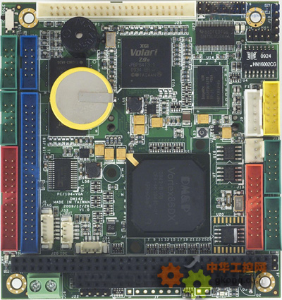

  2010年初,昭营推出基于旋风三号的全新板卡VDX-6353。
  VDX-6353
  B/4S/VGA/LCD/LVDS/AUDIO/LAN/CF/GPIO
  基本接口:
  CPU:DM&P Vortex86SX 300MHz / Vortex86DX 800MHz
  总线:标准PC104 32-bit x-BUS
  BIOS:AMI BIOS
  系统内存:128/256MB DDR2内存
  显示:XGIZ9s 显示芯片,32MB显存,支持VGA、TTL和LVDS液晶屏显示
  网口:10/100Mbps
  接口功能:44pin IDE 接口 x 1
  LVDS x 1
  RS-232串口 x 1
  RS-232/422/485串口 x 1
  USB2.0 接口 x 1
  并口 x 1
  电源:单直流电压+5V@580mA
  重量:100g
  尺寸:90 x 96mm
  环境温度:-20℃~+70℃(-40℃~+85℃)
