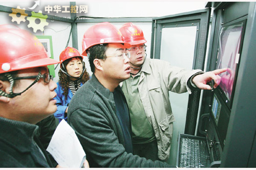

图为监督执法人员察看监控平台显示的监测数据。
