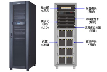

1、机柜式端到端一体化电源解决方案:MP系统是一套可以在机柜中按照用户的需求灵活组合的供电系统,采用19英寸机柜式设计,UPS电源,电池系统,电池开关,防雷模块,输出配电模块,网络管理模块,温湿度检测集中在一个机柜中,占地面积小,集成度高,方便管理。
一体化集成系统
2、N+X模块化冗余系统:MP UPS系统为模块化冗余设计, 模块可带电热插拔,可实现自动冗余功能,易扩容和维护。该方案采用多模块冗余方案,解决了远程岛屿UPS故障无法及时修复的难题。
