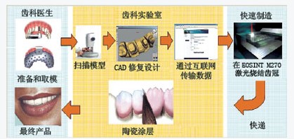

  借助选择性激光烧结技术(SLS)可以快速而经济地从CAD数据直接制造个性化的齿冠、假牙桥和种植牙,其流程如图2所示。
图2  基于电子数据的个性化假牙制作流程

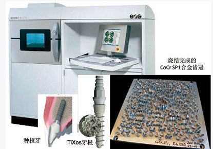

  借助EOSINT M270型金属粉末激光烧结机烧结200~250颗个性化钴鉻合金齿冠只需要11h,每颗齿冠的成本仅需数欧元。
  个性化种植牙是用TiXos钛合金粉末烧结而成的具有特殊表面构造的人工牙根,将其种植在患者的牙床内,再在其上接出人造齿。与传统假牙相比,TiXos钛合金种植牙能与牙床骨形成一体,和真牙一样咀嚼食物。
  EOSINT M270型金属粉末激光烧结机及其所制造的个性化的齿冠和种植牙牙根如图3所示。

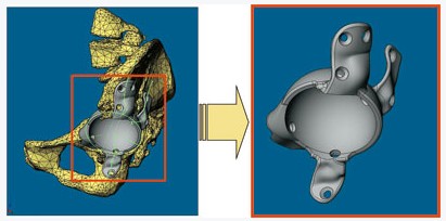

  将骨科患者的CT的图像经过医学图像建模软件(如Minics)处理,重建患者个性化的骨骼3D CAD模型,就可以定制个性化患部具有生物兼容性的植入体。
图4  Ti6Al7Nb钛合金人工髋臼
  例如,借助金属粉末激光熔融(SLM)快速制造技术制作Ti6Al7Nb钛合金人工髋臼的案例如图4所示。在进行手术前,人工髋臼可在模型上进行预固定,使得在手术过程中无需作任何临时变更。

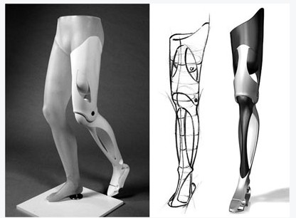

  高位截肢的残疾人需要轻便、结构简单、维护方便、与本人自然肢体大小差不多的个性化假肢。传统的假肢结构过于复杂、需要专业人员进行调整和维修,而且使用寿命有限。
  德国弗劳恩霍夫研究院生产技术和自动化研究所(Fraunhofer IPA)借助粉末激光烧结技术开发了崭新的个性化假肢制造技术,其假肢模型如图5所示。
图5 假肢模型
  这种个性化假肢由PA 2200尼龙粉末烧结而成,整个制造过程仅需12h。它具有重量轻、构件数量少、维护方便、形状与患者自然肢相似、穿戴舒适等一系列优点。对患者行走时的力和能量传递进行了优化,保证残疾者在行走和自然移动时的可靠性。使用该假肢经过简单的康复训练就可以行走,而且可以像健康人一样以不同速度走路,甚至跑和跳。

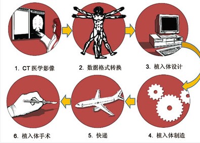

  欧盟第6研究框架计划中“个性化植入体研究(Custom IMD)”的目标是借助快速制造技术建立个性化植入体的完整产业链,从2007年2月开始到2011年1月结束,有7个欧盟国家的23个研究机构、高等学校、医院和设备制造商参加。该项目主要内容包括以下几方面:
  1. 项目的目标是在48h内通过电子供应链将患者个性化定制的植入体提供给外科医生,如图所示。
  2. 新型生物材料的研发及其在医学植入体快速制造中的应用。
  3. 建立经过医生认可的电子供应链管理(患者个人资料的保密、物料供应、植入体的设计与制造,消毒和认证一体化)。
图6  植入体的电子供应链
  4. 完成头颅骨、腰椎椎间盘置换以及牙科修复3类个性化定制植入体的设计、制造及其测试和应用。

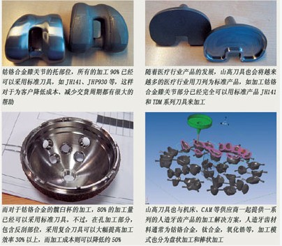

  不同的材料和不同的热处理方式,对工件材料的可加工性产生了巨大的影响。山高刀具也专门针对医疗行业的不同材料开发出针对性的刀具及解决方案。比如加工钛合金,可以采用JHP750系列高效率铣削刀具,最快的时间去除余量,同时此刀具也可以用于精加工。对于钴铬合金则可以选用JH141系列高速铣削刀具,附加特殊涂层,保证工件表面质量和加工寿命。PEEK材料,尤其现在许多碳纤维材料大量应用于人工关节行业,采用特殊定制金刚石涂层刀具大幅提高刀具效率、寿命和工艺稳定性。
  而加工UHMWPE材料,比如用于膝关节中的关节连接面,对加工表面质量有非常高的要求,如Ra<0.20μm,而且对工件不同方向也有不同要求。Seco Jabro开发了此类应用的专用超精细精加工铣刀Premier Finish,该刀具在交货时将附有用于产品跟踪的特殊序列号、产品证书、检测报告、特殊的刀具包装等,而此刀具还可以用于重磨,降低加工成本。客户采用此刀具,大幅提高效率可达70%,工艺稳定,而且刀具成本也下降超过30%。
