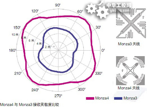

  凭借着新近推出的第二代超高频RFID芯片Monza4,Impinj公司一举夺得大会最佳展出奖。这家位于美国西雅图市的公司,历经十年的发展,已经引领了第二代超高频RFID芯片(UHF Gen2 RFID)的发展。
  自2005 年推出全球第一款UHF Gen2 RFID芯片Monza 1到今年2月23日推出Monza 4,Impinj的UHF Gen2 RFID芯片经历经了4个阶段。
  Monza 4拥有两个独立的天线端口,由于采用了专有的True3D天线技术,Monza 4首次实现了方位不敏感性,即可360°无盲点接收信号。True3D天线技术使得读写器可以在任何位置上,以高效的读出率对更小、更便宜的RFID标签进行操作。
  在安全性上,Monza 4采用Impinj正在申请专利的QT技术。QT技术将RFID存储的数据分为公开信息和隐私信息。当读写器和标签之间的距离非常接近时,QT技术可以切换到短距离模式,此时允许对涉及到用户数据的隐私信息进行操作,从而降低了隐私信息泄露的可能性。
  此外,Monza 4家族芯片内嵌的用户数据存储空间最高可达512bit,可以满足不同用户的需求。

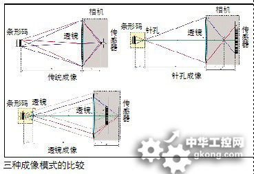

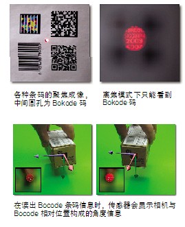

  麻省理工学院媒体实验室相机文化小组研究人员在大会上介绍的条形码Bokode,使得光学标签有望打破 RFID在物联网核心识别技术上一枝独秀的局面。
  Bokode采用普通的数码相机,在离焦成像方式下,可以在5米的距离读出总长度小于 3mm的Bokode编码信息,由于Bokode的分辨率可达25μm,因此可以在很小的面积里容纳更多的像素点,从而携带远远超过条形码所容纳的信息量。
  Bokode读出数据的原理主要是:传统焦点成像模式中,传感器上的成像尺寸随着相机与条形码的距离增大而减小,于是,距离5米远的条形码经过焦距50mm的镜头成像后被缩小到原来的1/100,从而给读出数据造成困难。而在针孔成像模式中,相机处于离焦状态,成像尺寸随着增传感器与相机镜头距离的增加而加大,数码相机可以分辨出在5米距离、直径5mm的针孔后25μm的像素。改进后的透镜成像模式是将小孔换成1个小透镜,并使 Bokode标签位于其焦点,从而显著地扩大了Bokode的读出角度,而且还带有角度信息。
  麻省理工学院的研究人员表示,Bokode不仅可以用于光学标签,而且还可以用于人机互操作、运动图像捕获、计算摄影术中的计算探针以及数码相机标定。
