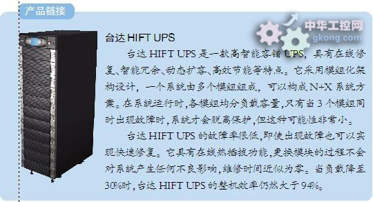

  中达电通UPS产品开发处总监 陈冰
  模块化UPS都是冗余系统,例如台达HIFT容错UPS可由5个20kVA的模块组成80kVA N+1系统,其可靠性和可用性远高于80kVA单机UPS。如果用单机UPS组成同样性能的系统,那么需要用两台80kVA单机组成1+1冗余系统,或者用40kVA的单机组成2+1系统,还可以采用20kVA的单机组成4+1系统。但是不管采用哪种单机UPS的组合方式,把单机设备的价格和后备冗余系统的价格加起来,其总体价格并不比模块化UPS便宜。

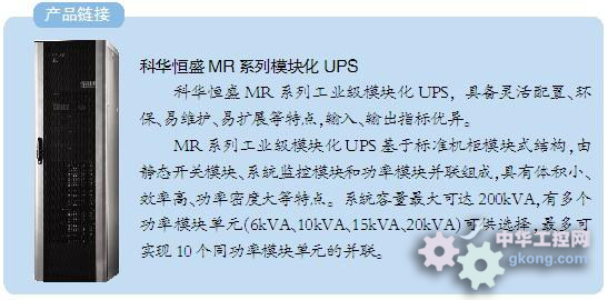

  厦门科华恒盛股份有限公司产品线总监 林金水
  模块化UPS最大的优势在于,可以进行现场维护。维护人员不仅可以在现场十分容易地进行故障判断,而且可以进行模块的在线更换,修复速度非常快。
  要想充分发挥模块化UPS快速维护的优势,厂商需要做到以下几点:第一,厂家的服务网点覆盖面广,备件齐全,否则当故障出现时,再从厂家或者进口品牌代理点临时发货,其维修周期将变长,体现不出模块化UPS易维护的优势;第二,在保修期过后,更换模块的维修方式对用户的经济承受能力要求较高;第三,维护人员应具有相当高的技术水平。

  中达电通UPS产品开发处总监 陈冰
  大部分模块化UPS采用的都是无变压器的设计和IGBT整流。相比传统的采用可控硅整流技术的UPS,模块化UPS的整机效率有很大幅度的提升。以台达HIFT UPS为例,当负载为15%时,HIFT UPS的整机效率可以超过90%;当负载为27%时,HIFT UPS的整机效率超过94%。HIFT UPS是绿色环保型UPS。HIFT UPS采用无铅生产工艺,产品包装可以回收。

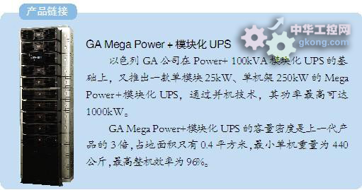

  GA(中国)产品经理 赵如灼
  模块化UPS的关键技术是模块并联后的同步和均流技术。如今,更高功率的单一模块逐渐成为主流。几十个功率模块并联应用,完全可以达到传统UPS的功率输出水平。
  目前,GA单机架模块UPS的输出功率可以达到250kW,4台并联可以达到1000kW输出功率。在国内,GA已经有三四十个模块并联应用的成功案例。

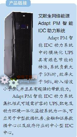

  艾默生网络能源
  面向国内较早应用模块化UPS的通信、金融、能源、IT等领域的用户,艾默生网络能源推出了整机效率高达97%、支持N+1多机并机运行(多至6台)、单机容量80kVA~800kVA的大型UPS系统。
  艾默生网络能源的大功率模块化UPS在可靠性、稳定性、可用性、扩容能力和智能化方面表现优异。
  为满足下一代数据中心的应用要求,艾默生网络能源陆续推出Hipulse-U系列、Hipulse-NXL系列等新一代大型UPS产品。这些产品应用业界最新的DSP数控技术,稳定性更高,输出功率因数达到0.9,带载能力更强。
