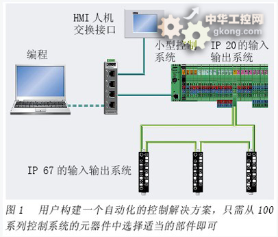

  ILC 1xx小型控制系统适合于初涉自动化技术领域的用户使用。由于其费用结构的特点,此种100系列的控制系统非常适合中小型机床的自动化。该系统有着中小型机床自动化所需的使用元器件和功能,系统的各个元器件性能相互匹配,必要时还能方便地进行扩展(图1)。

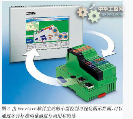

  如今,行业中已经没有不带操作接口的机床了。为了使接口电路板的价格不至于太高,100系列控制系统采用了基于网络的解决方案。为此,每一套小型控制系统都带有1个网络服务器,从而可以使用户利用Webvisit软件建立可视化的、嵌入到控制系统中的网页(图2)。带有触摸屏的工业计算机或者网络计算机能够通过标准浏览器浏览机床操作的网页,并简单方便地进行远程监控。从而,小型控制系统可以忽略价格昂贵的可视化软件。而控制系统可视化的数据是在以太网和显示器之间进行交换的。

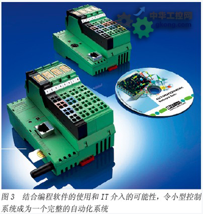

  100系列的控制系统告诉我们:自动化解决方案并不一定是复杂且价格昂贵的系统,小型控制系统也能实现中小型机床的自动化(图3)。
