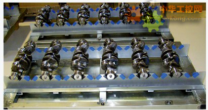

位于Nordhausen的Feuer Powertrain公司就采用了这种识别系统,该公司在一条柔性生产线上为汽车企业加工不同的发动机曲轴(图1)。在为生产线上料时,对其进行物流控制,识别系统能够自动完成数据编组,在寄存器中可以记录850个托盘的数据。识别系统能够为柔性生产线控制系统提供所需的各种曲轴类型信息,利用这个系统还可以连续书写曲轴的加工状态。

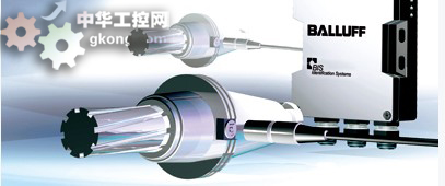

为了正确掌握生产过程的整体情况,具有安全防护等级IP 67的圆形射频芯片被安置在运输托盘的上侧,并封装在有极高机械性能且绝对防污的PE塑料壳中。这样的封装和安置是非常必要的,因为射频电子数据记录器在生产过程中必须要经受住油污带来的影响,在曲轴质量检验时更是要经过多次的清洗和真空干燥。今天,Balluff公司的BIS系列识别系统也集成到了金属切削加工机床中,成为许多加工机床控制系统的一个组成部分。所有的刀具和刀柄都带有射频芯片,用来记录刀具的识别号和磨损量等。安装刀具的主轴孔参数、刀具的种类、耐用度、几何参数和补偿半径等,在刀具更换时都会自动地被机床控制系统读出,从而大大缩短了机床调整的辅助时间和更换刀具的停机时间。同时,也可避免由于刀具使用时间过长而引起的废品和返修的工作量,方便了生产准备工作,提高了生产加工的可靠性,避免出现由于刀具参数输入错误而引起的废品等,这些都是使用这种识别系统带来的好处(图2)。

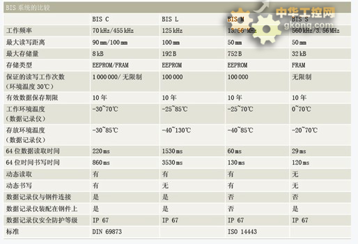

Balluff公司的另一种RFID系统是BIS L型的识别系统。这是一种非常经济且专门为物流和装配线而研发生产的识别系统。这种系统的射频芯片十分扁平,可以存储的只读数据量达40Bit。若选择192位的BIS L芯片,则可以对芯片进行数据读写,数据的书写距离为150mm,读取距离为100mm。BIS L型识别系统与工业企业中常用的125kHz数据传输系统完全兼容。
图3 新型BIS手持式RFID读写器
短期收回投资
Balluff公司四种RFID系统中的BIS S型是专门为大数据量装配和生产而研发的。这种型号的射频芯片能够存储32kB数据。高度现代化的FRAM存储器能无限次地进行数据读写,速度为8kB/6s。

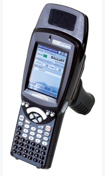

在实际应用中,具有IP 65安全防护等级的手持式RFID读写器(图3)能够方便地读写BIS数据记录仪中的数据。它与BIS L/M/C型识别系统完全兼容,借助特殊设计的电子电路,其读、写距离几乎增加了一倍。即使在光线很差的工作环境中,手持式读写器也能够正常工作。为了能够在光线较差的环境中使用,手持式识别器带有一块VGA显示屏,在经过基本设置之后,操作者可以通过简单的按键进行操作。它为用户提供了不同的显示模式、CRC计算和密码管理,其功能还可以进一步扩展,如以WLAN模式向主控系统传输无线数据、打印或与具有WLAN接口的计算机进行通信,用户还可以选配蓝牙进行近距离的数据传输。
