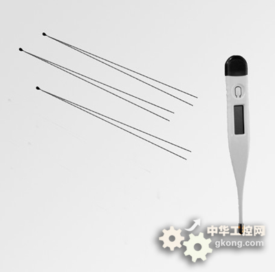

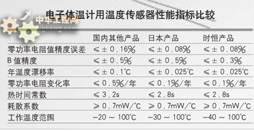

电子体温计最核心的元件就是感知温度的NTC温度传感器。因为是测量人体温度用的,所以要求温度传感器的准确性、稳定性和敏感度非常高。由于对测量精度、反应速度、电阻年漂移率等技术指标要求很高,我国目前大概70%左右的电子体温计用NTC温度传感器还需要依靠进口。这也是制约我国电子体温计产业化的瓶颈。有报道称,因为受国内NTC生产企业技术工艺水平的影响,我国电子体温计用的NTC温度传感器需要百分之百地从国外进口,这是不准确的。国内有不少企业早就开始了此方面的专项研发,而且已经开始为电子体温计的成品生产厂家配套。但受其NTC温度传感器工艺水平的限制,其配套生产出来的电子体温计在测温精度、反应速度、稳定性等方面总是不太理想,或多或少地与实际温度存在差异及温度漂移。为解决这一国内行业中的难题,南京时恒电子科技有限公司自2006年初开始,就组织专门的技术研发团队,对此项技术进行攻关,先后获得了4项国家专利,并开发出了用于此项产品测试的控温精度在0.002℃(即千分之二度)的恒温油槽(获得国家专利)。经过3年的技术攻关,于2008年底终于研发出了可以与世界先进NTC生产企业产品相媲美的电子体温计专用NTC温度传感器。
该传感器的分辨率可达±0.01℃,精确度可达±0.02℃,反应速度<2.8秒,产品稳定性好,电阻年漂移率≤0.1%(相当于小于0.025℃)。经国内外用户反复论证和权威机构检测,产品性能已完全达到了如日本等世界先进NTC生产企业的水平。目前,该型号温度传感器已实现了批量生产及销售,月产量已达300余万只,除向国内电子体温计生产企业提供配套外,还成功出口到北美、南美、南亚等地区。
