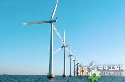

风电与水电、核电将成为非化石能源的主力军。资料图

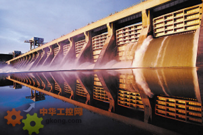

在非化石能源中,水电一直占据着重要位置。资料图

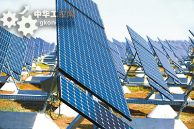

我国的太阳能光伏发电潜力巨大。资料图
