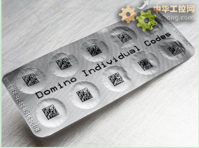

  对于系列代码的应用,将有不同的标识技术可供考虑。喷墨和激光打印系统适合于诸如水泡和纸箱包装这样的直接标识。对于一些大纸箱或者是大型包装这样的间接标识来说,光学编码(条形码或打点型码)及无线射频识别技术则是首选。
    “预计在今后五年中,标识技术在美国将以每年3%的速度发展,在欧洲则将达到5%。”——Göran Telhage先生, 马肯-依玛士公司产品经理
  在真正的实践中,可供人们选择的代码还是很少的。Kurt Hoppen先生说:“在制药行业中,数据矩阵已经证明了自身的价值在于它可以比一维的条形码记录更多、更清晰的信息。”不仅如此,数据矩阵码还可以和诸如激光和喷墨编码器等不同的标识技术,以及标签打印机这样的热转移打印机兼容。
  “低成本、高效率的二维码能够在大量的数据与狭小的空间中找到平衡”, Wolfgang Keller先生说道,“数字矩阵的大小可以根据数据量予以调整,以便使承载了更丰富的信息量的编码本身得以“瘦身”。由此可见,二维编码需要承载冗繁的数据,而即使有20%的数据损毁了,剩余数据的可读性依然很高。
