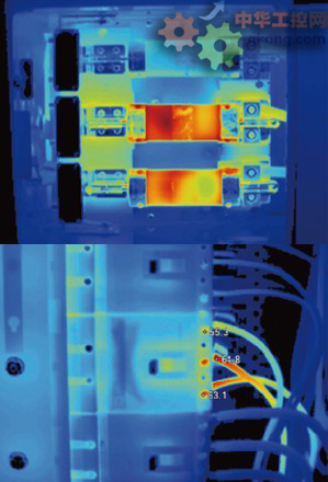

  低压电气设备的检测
  热像仪可以发现了大量的低压电气设备接头过热、母排接头过热、刀闸过热、保险口过热、接地线过热等缺陷。如发现400V一接地螺栓严重过热(130℃),原因是接地扁铁未正确连接在地网上,而这样的缺陷平时很难发现,也容易造成人身伤害。
