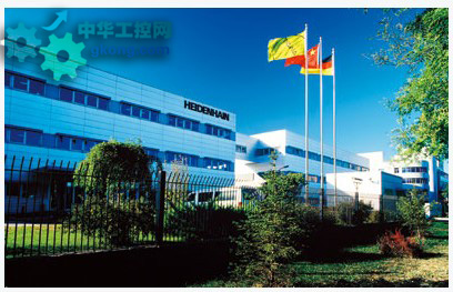

  中国大规模工业化的快速发展,对精密测量有着巨大的需求,而海德汉则在其中扮演着关键角色。海德汉亚太公司最初设在香港,伴随着中国大陆市场的发展,2001年海德汉正式成立了中国公司,2005年开始了北京工厂的建设,并于2006年和2007年进行了两次扩建。
  对于市场的理解,刘逊指出,海德汉考量企业价值观的标准,是目标市场的需求是否能够符合企业自身所专注的技术。海德汉集团总部对中国公司的发展,没有量化的目标,而是重视企业的健康,重视培养客户,努力将海德汉的核心价值赋予在客户的产品上,为客户创造竞争力。

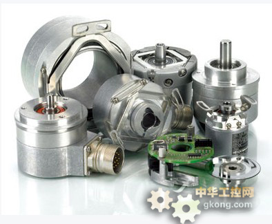

  借助于欧洲风电领域的成功经验,海德汉中国公司在风电行业的发展非常快。刘逊介绍说,在风电系统中,编码器的重载性能和高可靠性非重重要。海德汉编码器不仅在机械方面具有突出的特点,在电气与接口方面还具有独到的技术优势。特别是,海德汉采用了自己设计的光感芯片,除了感光单元外还集成了计算单元和信号处理单元,实现了高度集成化,具有极高的可靠性。此外,海德汉提供的是物理绝对值即“真”多圈编码器,能够确保圈数统计不受断电、震动和掉步的影响。
  在风电领域,海德汉除提供编码器产品外,还与控制器生产厂商合作,实现从反馈到信号传输,乃至部分控制前端的系统化工作。在专业电缆方面,海德汉也有独到心得,其生产的高端电缆产品,能够免受编码器产生的干扰,保证设备的可靠运行。

  编码器的生产厂家非常多,如何体现海德汉的价值,同时为客户创造竞争力,Endat技术就是海德汉的回答。刘逊说:“海德汉发展Endat技术的核心理念,就是要把元器件的数据接口扩展为驱动设备的智能平台”。
  具体来讲,驱动器作为执行器,在现场是比较容易出现故障的。传统的控制系统,仅能反映基本信息,对于设备的自身状态,如设备是否疲劳、振动是否超限则没有反应,是以故障为运行终点的控制系统。而智能化控制系统,则具有应对故障的能力。海德汉的技术,就体现了这种能力,其产品除精密测量外,还可借助编码器接线扩展为通信平台。
  海德汉编码器的重要特点,是其具有可以处理数据的单元,即不仅仅是测量,还能进行数据处理。海德汉编码器可以将原始光电信号处理成反馈位置信号的量值,并基于Endat技术反馈设备的信息,成为智能终端。
  从具体参数上讲,Endat传输的数据分为两大类:一类是与位置直接相关的,另一类是与位置不相关的。其中,与位置无关的数据包括温度传感器的信息、震动的信息,以及湿度的信息。即使是在编码器信息方面,除传统位置信息外,还有大量其他自身工况信息,如污染和噪声的反应。刘逊说,“我们把此种技术理念,引导给客户,把大量和以往客户合作的经验,分享给新客户,协助客户开发出面向特定应用的智能化控制系统,真正实现与客户的共同提高。”
