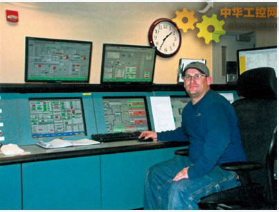

  图2 作为T3000控制系统升级工作的一部分,电厂对控制面板的人机界面、监视器以及控制室的布局进行了重新排布。控制面板所占用的面积显著缩小,而系统能力却得到了明显增强。首席O&M技术员Lamont Packer示范了T3000的众多先进功能

  HGP员工在2007年下半年所遇到的挑战,是如何让MACH Gen和CPV公司相信,用于升级控制系统的投资将因提升电厂的可靠性和可用性而产生合理的回报。这项证明工作不亚于要求自己的老板给自己新配一台用于工作的计算机,但问题在于要用除计算机使用时间以外的理由来证明这笔支出的合理性。在未经训练的人看来,HGP升级的效果在他巡视这座电厂时实质上根本显现不出来,但这种升级对于控制室内有经验的电厂操作人员来说,却十分明显(图2)。升级还会大幅提升电厂操作人员的效率,因此所有者也有可能更为进取地在电力市场上用这座电厂来竞标。
