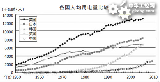

  人均GDP和人均用电量是衡量一个国家经济发展阶段的重要指标。但是由于汇率、经济结构、国家体制、生活方式等多种因素,用人均GDP指标分析经济发展阶段具有较大的不可比性。而作为实物量的人均电力消费指标却能很好地反映一个国家经济和人民生活的实际水平。从各国一般的发展态势看,发达国家在工业化完成时,其人均用电量4500-5000千瓦时、人均装机1千瓦左右、人均生活用电量900千瓦时左右,第二产业用电比重低于65%,第三产业用电比重高于18%。
  人均用电量从2000千瓦时到5000千瓦时的变化过程正是一个国家电力高速发展的过程,这一时间大致需要15年左右。为完成这一过程,美国从1951-1966年,历时15年;英国从1957-1973年,历时16年;日本从1967-1987年,历时20年;韩国从1988-1999年,历时12年。日本经历时间较长是因为期间宏观经济发生较大波动,韩国经历时间较短是因为经历了“亚洲四小龙”发展的黄金时代。
  2000年以来,我国工业化发展加速,2001-2009年工业用电年均增长12.4%,人均用电量2006年超过2000千瓦时,2009年达到2729千瓦时。工业用电增速高于全社会用电量年均增速6.7%,从发达国家的经历看,我国当前的人均用电量水平,属于重化工业加速发展阶段的工业化中期后段。

  从人均用电量增长态势来看,各国在工业化阶段都经历了较快增长过程,工业化后期或完成工业化之后增速大幅降低,总体呈现增长率波动下降或相对稳定的趋势。如美国在二战后到上世纪70年代初期,人均用电量增长近4倍,人均装机增长近3倍。后由于爆发石油危机和经济危机,经济进入“滞胀”阶段,加之国民节约意识增强,人均装机容量和人均用电增长较缓慢。日本上世纪50年代中期到60年代末期,是经济高速增长时期,电力需求大增,人均电力水平增速较快。70年代的两次石油危机对日本打击较大,经济增长放缓,电力需求增长放缓。英国二战后到上世纪70年代中期,人均电力消费变化趋势与美国基本相同,经济平稳增长使得人均用电量和人均装机容量不断升高。1972年到80年代末期,经济出现负增长,人均装机容量开始下滑,人均用电量也停滞不前。90年代初到目前,经济始终低速平稳发展,人均装机容量和人均用电量小幅上升。韩国从1972年进入工业化发展时期,人均用电量和人均装机容量不断增加。1992年以后进入新经济时代,经济结构调整优化,居民和第三产业用电需求迅速增长,人均用电量和人均装机容量大大提高。
