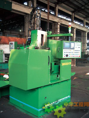

图1 造型机

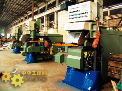

图2 全自动梯磨

重庆市三维机电一体化技术公司最近成功开发活塞环三工位造型机与梯形环斜端面全自动磨床,这两种机床都是左右成对地提供给用户,采用总线控制后,完全可以采用同一数控系统控制两台机床甚至多台机床,这将有效地降低采购成本。随着批量化生产的需求,总线控制技术将运用到这些替代进口的设备中。
