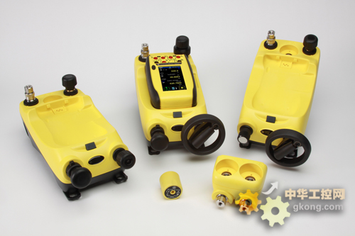

2010 年 6 月 25 日 英格兰 — GE 传感与检测科技的手持式 DPI 高级多功能校验仪/HART® 通信器现已获得英国认证机构 BASEEFA 的认证,可在潜在爆炸性气体环境中使用。BASEEFA 的认证包括 ATEX 和 IECEX 认证,允许该仪表应用于全球范围内的 0 区。该认证还延伸到该仪表的电池组,允许在危险位置内进行热插拔。该认证现进一步延伸了功能强大的通信器/校验仪的潜在应用范围,尤其是在石油和天然气以及加工行业内的应用。
正如 GE 传感与检测科技产品经理 MIKE SHELTON 所述,“DPI620 为工业以及加工行业内的工厂工程师和技术人员提供一站式仪表。无论位置如何,只要使用这一种仪表就可完成组态、调试、维护以及校准等多项任务。”
为了符合 IS 认证,GE 传感与检测科技已重新设计显示屏,现在的显示屏为明亮的有机液晶显示屏 (OLCD),在大范围角度以及几乎所有光照条件下均能提供良好的能见度。与 DPI620 家族中的所有仪表一样,IS 版本坚固、紧凑,并且具有 IP65 的气候防护等级。它保留了现有 DPI620 平台的所有软件,同时还支持 WINDOWS CE,具有标准 WINDOWS 应用程序和文件管理功能,能够查看电路图、数据表、安全程序、电子数据表等 PDF 文件和 JPEG 图片,并且可以创建文本文件。
DPI620 不仅将 HART® 的兼容性融入 DPI620 平台,同时还具有IS版本。DPI 620 的所有版本均包含已注册的 HART 设备表述文件,使 DPI620 成为真正的通信器/校准仪。可在GE 传感与检测科技的网站上免费下载设备描述文件 (DD) 以及软件版本升级。世界级水准的压力产生和测量能力仍然是 IS 版本的一大重要特征,其中可以完成从真空状态到 10MPa气动压力或者从 0 到 100MPA液压的机载压力产生,压力精度为 0.005% FS。
