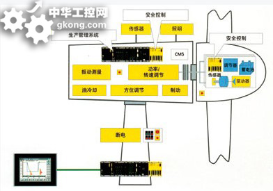

风能设备传感器、生产管理以及安全系统之间的联系
  风能设备适用标准IEC61400 第一部分第8.3节中规定了针对安全系统的几个基本要求。根据此标准,设计用于生产管理的标准系统和控制系统不符合相关的规定。当然与以往一样,允许使用借助继电器和多重直接布线的传统安全技术。诸如安全远程维护或安全远程监控风能设备以及完全透明的故障和软件在线诊断等功能只有在使用可编程的现代安全控制系统实现才能。

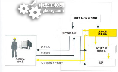

连接分离式控制室、生产管理系统以及安全功能的新方法
