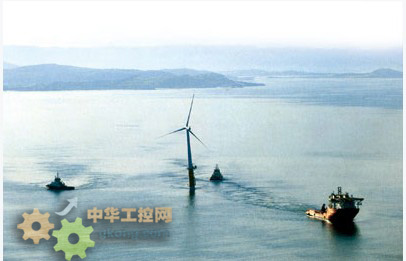

  图1 Hywind漂浮式风力发电机是首台由海上漂浮式构架支撑的大型风力发电机,漂浮式支架与海上石油钻井所用的支架类似
  西门子在丹麦的风力能源部负责生产风机,法国德克尼普公司负责搭建漂浮系统,而耐克森公司负责生产和布置连接到陆地的电缆线。后续的组装在斯塔万格港附近的?m?y Fjord地区进行,Hywind测试设备去年6月份被拖运到Karm?y岛附近海面的安装点,将进行为期两年的测试。8月,Hywind 接入当地电网并开始发电。
  Hywind项目是StatoilHydro公司将其在近海石油和天然气业务中获得的丰富经验应用于解决可再生能源项目的典范。Hywind 漂浮式风力发电机在不超预算的情况下按期交付。同时令人欣喜的是,在整个项目开发过程中没有任何严重的有关健康、安全或环保的事件发生。
