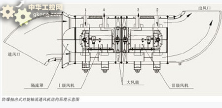

  FBCDZ系列风机是防爆抽出式对旋轴流通风机,主要用于煤矿井下主通风。结构原理如图所示,其将两台相同功率的电动机安装在风机流道中央,并在面对面布置的电动机轴伸上直联两个大风扇,称为Ⅰ级风机和Ⅱ级风机,两风机旋向相反。风机在运行中,将来自井下的含瓦斯空气抽出,风经电动机外隔流罩四周通道流出。电动机的冷却由大气环境中的空气从口1、2进入电动机内部,从口3、4流出。由于这种结构的风机能获得高的风压和效率,而且占地面积小,无需建风机房,建设周期短、基建投资少,因此,近年来在煤矿主通风中应用较多,特别是在中、小型风机中发展较快。
