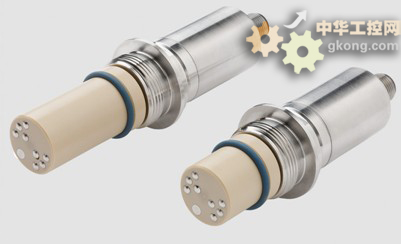

  日前,久茂推出四极式电导率电极,用于电导率监测的新型4极式技术。作为JUMO最新产品线的工业型4极式电导率电极,其有效的填补了传统的双极式电导率测量和电磁式电导率测量之间的空白。4极式技术可以测量从1μS/cm至600mS/cm的超宽广量程,并且被设计成符合欧洲卫生工程设计集团EHEDG标准。
  工业型4极式电导率电极的主体材质由PEEK构成,其包裹着牌号为1.4435的不锈钢(316L)测量元件和可以用来进行实时温度补偿的Pt1000温度传感器。其目前的电气连接方式是M12接头,而直接导线连接的方式也正在开发中。电极本身也有多种插深可供选择,使之可安装在大部分的管件中(DN32以上规格)。
  JUMO-PEKA结构是一种过程连接技术。用户仅用一种电极就可在各种不同的过程连接方式中互换(比如:卡箍连接,无菌Aseptic连接,牛奶管MK DN40/50连接,Varivent®连接或是无菌Aseptic NKS连接)。PEKA结构也符合EHEDG标准,可广泛用于制药,食品或生物技术行业;同时其也能用于需要进行清洗的过程工业。
  用户通过JUMO 4极式电导率配合JUMO AQUIS 500 CR变送控制器可稳定、有效的应用于电导率测量与控制。
