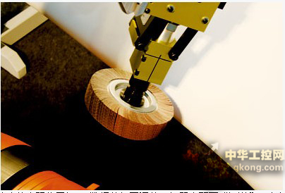

  图1 通过转子叶片的实际位置与CAD数据的相互调整,机器人即可“知道”,在何处需要磨削掉多少数量的材料
  特殊扫描仪测定几何形状数据
  自动化专家即GDC Consulting公司非常积极地投入到对此问题的解决中去,并研发出了一种技术方案,它可以允许对GFK元件进行自动化加工。该技术方案的关键点是机器人与传感器及转子的CAD数据进行智能化的配合。实时的叶片数据通过特殊的扫描仪被测得,并与虚拟的数据进行比对。比对的结果便可生成一种新的符合实时状态的几何形状。与此同时,加工作业机器人也会更新其运行轨迹数据。
  同时,在设计自动化方案时,充分考虑到了叶片的形状,这也是新的技术方案的决定性部分。只是简单地把一个力和力矩相关联的打磨工具交到机器人手里,是达不到目的的,而是要让所研发出来的系统能够识别磨削流程处在哪里,需要磨削掉多少量等(图1和图2)。

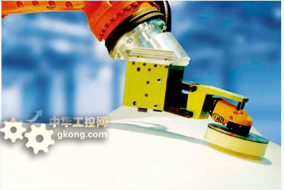

图2 转子叶片的费时费力的抛光作业将来可由机器人来完成
  通过机器人经此类传感器所进行的控制,可以形成一种调节电路,这有助于对转子的各个尺寸进行测量,并准确测定叶片的形状和位置。在生产过程中,经过与CAD数据的比对,设计工作即可与实际情况进行校准,并建立生产数据库。数据库可以给出准确的生产参数信息。
  对表面和外部轮廓进行高效磨削
  可以毫不夸张地说,这项加工技术相当于在风能设备生产上产生的一次革命。以往,工人们需要穿着防护服,在一段40m长的叶片上手动工作约60~100h,以获得光滑的工件表面。这样的工作令操作人员既累又烦,同时对人体健康也不利,因为所使用的合成树脂含有苯乙烯,在磨削过程中会被释放出来而刺激人体皮肤粘膜。因此,针对较小的GFK元件,基本上都在带有高效排风的单独的操作间内打磨。针对较大的转子叶片,则直接在刀具上排风,此时工人在作业过程中,需强制性地佩戴防护面罩。在新的加工方案中,这种不适宜和具有危害性的作业方式将被摒弃。

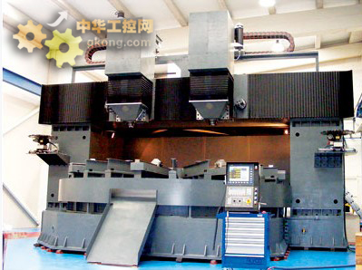

  图3 用于加工轴承环和法兰的CNC加工中心拥有已获得专利的自调心张紧装置,由此可以实现对工件的自动引入和张紧

  针对转子的整体加工,目前计划设立一个较大的加工站。这种加工站应该建立在一家风能设备制造厂或转子叶片制造厂里。但这只是风能设备全自动化加工的第一步。GDC Consulting公司与两家西班牙企业一起,共同建立Acolus- Konsortium联合公司。这家公司融合了加工和自动化技术方面的各种能力。其中一家西班牙合作伙伴为Reyma S.L.公司,它研发和制造用于加工风能设备轴承环和扁轴承法兰的CNC设备。轴承环的内径可以达到8m。设备带有已获专利的自调心张紧装置,这为轴承的自动引入和张紧打下基础(图3)。

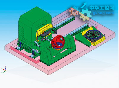

  图4 对风能设备上重达25t的轮毂的自动化加工技术方案
  加工重达25t的轮毂
  Reyma公司与GDC公司和Prova S.L.自动化技术设备公司一起,共同研发出了一种可实现25t重轮毂自动化加工的技术方案。对此可以采用Reyma公司专门为此开发的大型加工设备。这种设备可以在一道工序上即加工完成所需的全部加工流程,它通过Acolus合作方即Prova S.L.公司在其冶金加工自动化工作经验的基础上所研发的大型上料装置进行自动进料(图4)。由于加工元件的尺寸较大,因此这是一项艰巨的加工和自动化任务,同时在物流输送方面也是一个挑战。
