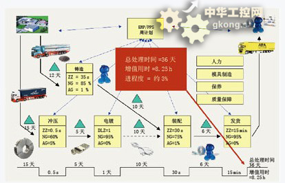

单位成本潜力图览:由于生产组织中忽略了总处理时间,增值用时的比重占到了3%

在制造工业,人们对工厂的设计往往偏好于长期规划,并由此会往往误陷于所谓的单位成本计算的陷阱,而绝大部分深陷其中的企业都很少会去计算过程成本潜力到底有多大。
我们来以某一家生产某种用塑料和金属件合成的部件的工厂来举例说明,对于行业内的资深专家来说,只要在工厂里查看一下,就能够断定这家工厂在生产制造的过程中哪些地方存在着节约成本的潜力。
如果人们用全部的处理时间除以增值用时,便会获得所谓的进程度。但由于管理者往往在生产制造和组织的过程中忽视了总处理时间,增值用时的比重占到了3%(如下图)。
这一数值可能会让人们感到吃惊,但在制造业中,拥有此增值用时的企业和工厂却非常的普遍。
