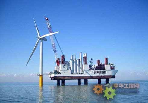

  自1990年开始涉足海上风电领域,迄今为止,丹麦风电制造商维斯塔斯已经安装了420台海上风机,拥有了100万千瓦的海上风电装机总量,而包括全球首个大规模海上风电厂在内,全球近一半的海上风电厂都由该企业建成。

  你将风机安装在距离海岸30或50公里远的海域,期待它源源不断地输送电力,但起风时它很有可能静止不动;当心急如焚的你需要赶到现场维修时,天气和海浪又很有可能会一再阻碍你靠近风机……
  “为了避免出现上述情况,进行预防性的维护保养是必需的。”简森对记者强调说,如果你的可预见性风机检验、预防维护服务均到位,风机的发电能力就会高,“海上风电厂是长期投资,要最终降低度电成本,风机本身质量、预防性维护尤为重要。”
