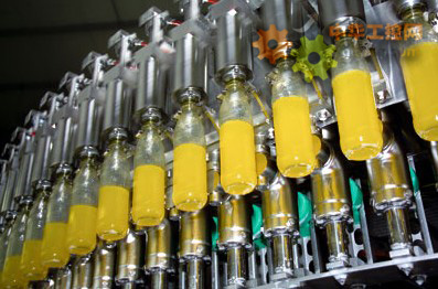

  英国Ocme公司的销售技术主管Peter Mayhew说,清洁卫生对于购买灌装设备的企业来说非常重要,这是因为如今的生产企业非常惧怕产品召回。
  Breitner在美国的代表处Engelmann & Buckham公司的常务董事Michael Henderson对此表示同意。如果灌装设备用于食品生产,那其在清洁卫生方面的性能不仅仅是重要、而是生死攸关的大事了。因为如果设备不能保证良好的卫生条件,运行过程中也不能保证食品的安全卫生,那么消费者最终会要求退货。特别是对那些产品在超市销售的公司,企业在食品安全方面的疏忽可能会导致严重的灾难。
  当然,对设备卫生性能的要求程度取决于灌装的产品和生产企业想要达到的货架期。西得乐敏感产品经理Luca Colato解释道,根据每种不同的灌装技术,设备的卫生性设计表现出不同的技术水平,从“卫生”到“超净”,再到“无菌”。
  这些不同卫生模式的区别集中体现在容器密封时的灭菌水平。从卫生学角度来说,无菌灌装是一种要求最高的灌装方法。它最初用于药物生产,但是现在已经越来越多地应用于软饮料的包装。无菌包装可以用来延长敏感性饮料——诸如在常温条件下销售的牛奶的保质期,Luca Colato如是说。
  卫生准则
  Luca Colato解释说,一条无菌生产线必须具备很多条件。首先,它必须配有隔离室、灌装区域的高压无菌空气,以及能形成蒸汽屏障的动力密封装置。其次,设备在表面光洁度、可疏通性等方面的设计必须符合卫生标准。最后,要有能够实现包装和设备表面灭菌的化学技术和方法。
  去年,西得乐推出了一台新型无菌灌装设备——Sensofill FMa。这台设备操作简单,而且配备了一个渗透装置,能够将70%左右的冲洗水进行处理再利用。一家意大利矿泉水生产企业Spumador率先在其生产线上安装了这套设备。这条生产线将不含气饮料装入体积从100ml到2l不等的7种规格的PET瓶之中。生产线的灌装速度为24000瓶每小时,完成不同容器间的生产转换时能够保持无菌状态。
  当进行液态药品的无菌灌装时,企业必须符合良好生产规范(GMP)的要求。Romaco Macofar公司表示,这个标准的主要目标就是使灌装和封口时空气中微粒的含量达到最低,而灌装设备的结构设计对将生产区域内的有害微生物浓度维持在最低水平至关重要。为了做到这点,Romaco Macofar公司新近推出了VF-18无菌灌装机,用于液态医药产品的灌装。这台设备的构造异常紧凑:危险区域(也被称作“白色地带”,即没有封口的容器通过的区域)被压缩得非常窄小,使得瓶子与空气接触范围大为减少,从而确保了无菌环境的控制效果。VF-18能灌装直径为14mm~68mm、高为35mm~140mm的瓶子。
  较无菌灌装要求稍低的是超净灌装。对食品和饮料等产品而言,这种灌装技术也能延长保质期,但不及无菌灌装的产品的保质期长。此外,超净灌装技术的成本比无菌灌装低。因此,在与无菌灌装系统的竞争过程中,超净灌装设备正变得越来越受饮料生产厂家的欢迎。而超净灌装设备的设计人员也一直在致力于改善他们的产品的卫生安全性。
  例如,萨克米灌装公司将隔离装置作为其所有超净灌装机的标准部件。灌装区域完全与外界环境隔离开来,所有脏的机械装置也都在这个区域之外,该公司的区域经理Gianluca Rossi解释说。此外,这一系列的灌装机具有CIP自动清洗系统,将来可能还具有自动外部清洗的功能。这个优势为生产企业带来的最大的好处为,操作人员不需要进入灌装区域进行清洗,因此人为的污染因素可以完全排除。来自萨克米客户的反馈信息显示,这种超净灌装机大大减少了产品污染。
