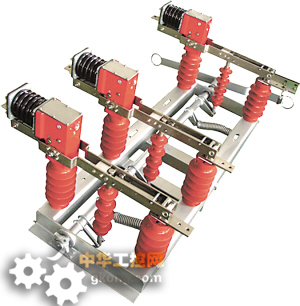

户外交流中压真空负荷开关

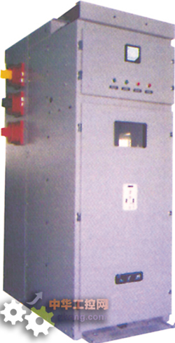

  移开式交流金属封闭开关设备

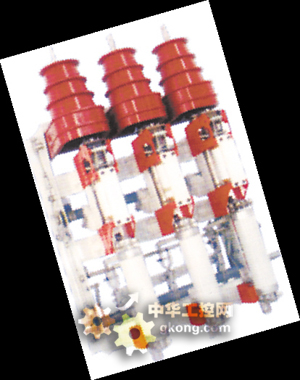

户内真空负荷开关
