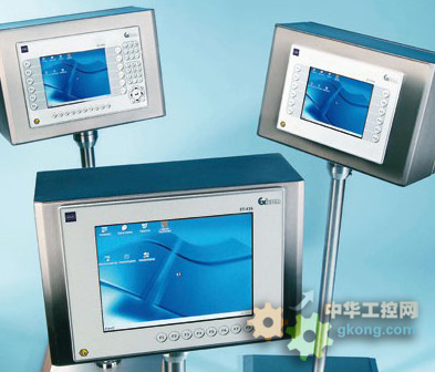

图1  Open系列HMI有着强大的性能和不同规格的系统,可以根据用户的需求配置为各种立式嵌入式的控制仪器

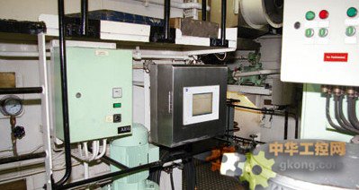

图2  船舶机舱中的防爆型HMI(中)支持不同的数据通讯方式,提供了舒适的现场操作可能性

  在没有其他特殊要求的情况下,Open HMI可以在船舶上除指挥台以外的各种地方使用,而在指挥台中使用时则还需要进行专门的认证。Open HMI有着强大的性能和不同规格的系统,可以根据用户的需求配置为各种立式嵌入式的控制仪器(图1)。借助于性能强大的PC硬件和大型显示器,能够全面地展示复杂的船舶操作过程。显示屏为19in(1in=0.0254m)的触摸屏。从软件技术方面来讲,由于其开放性平台,使其有着极高的使用灵活性,除了能够采用Windows XP系统之外,也可以根据用户的需求安装Windows XP Professional系统。船舶的操作者可以用25种语言对船舶进行控制,用150种不同的键盘进行操作。

  Stahl公司的产品在出厂时,为用户配备防爆安全保护HMI系统的是DNV挪威船级社认证证书。依据其灵活的通讯能力,性能强大的硬件和软件,操作非常舒适的触摸屏和具有众多优点的结构设计,使得Open HMI支持不同的数据通讯方式(图2),在船舶操作和可视化方面成为一个新的里程碑,提供了属于未来的解决方案。
