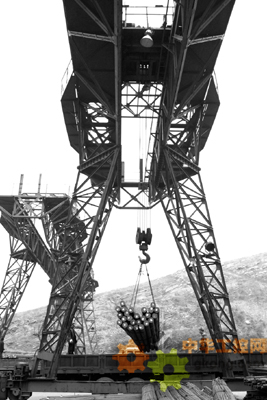

正在装运的莱钢特殊钢厂生产的产品。
