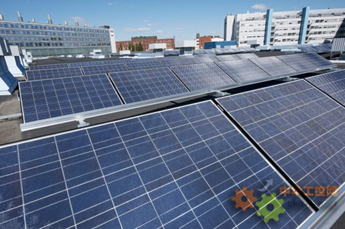

  瑞士苏黎世,2010年8月11日——全球领先的电力和自动化技术集团ABB在其芬兰低压交流传动厂中建成了北欧最大的太阳能电站。日前,芬兰经济事务部长及来自学术界、工业界和商业界的贵宾出席了该太阳能电站的启动仪式。
  ABB芬兰低压交流传动厂位于赫尔辛基市。这一太阳能电站位于该工厂的屋顶上,功率为181千峰瓦,所产生的太阳能电力主要用于工厂的叉式起重车电池充电,同时降低工厂用电峰值负荷。
  该太阳能发电站应用了ABB最新推出的组串式逆变器和中央逆变器,它们由赫尔辛基的ABB传动厂设计和生产,这是它们首次在芬兰的应用。ABB太阳能逆变器主要应用于将太阳能电池板生产的直流电转换成优质交流电,并并入电网。
  这个太阳能电站的电池板面积达1200平方米,上面安装了多个ABB 4千瓦至8千瓦的组串式逆变器和一个120千瓦中央逆变器,它们与传动厂的自动化系统相连,可进行远程监控。使用ABB的逆变器,可以有效克服由于工厂周边的建筑物遮挡而出现的不均匀日照。
