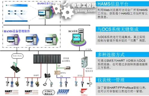

  HAMS是和利时公司针对工厂设备资产管理的解决方案,以HART、FF和Profibus协议为基础,以国外先进设备集成技术EDDL(Electronic Device Description language,电子设备描述语言)技术和FDT/ DTM(Field Device Tool/Device Type Manager,现场设备工具/设备类型管理器)技术为技术手段,集数据采集和数据分析于一体,主要用于实现工厂仪表的远程配置与诊断、在线调校、标定管理、预测性维护以及日志记录跟踪等功能。HAMS提供的设备管理与维护功能,使智能设备能够发挥最大效益,减少仪表的损耗并降低维护成本,为用户提供一个快速方便统一的管理平台,使得工厂能够在减少操作、降低维护工作量和减少运营成本的同时,大幅提高工厂设备的可用性、生产能力和产品质量,并可以实现HAMS系统与DCS的无缝集成。
  由于传统维护方式无法实现远程在线配置、无法远程获取仪表内部性能状态信息、无法进行自动记录操作变更信息、且无法避免危险环境下对仪表的维护操作,而“HAMS 和利时设备管理系统”提供的标定管理、预测性维护管理、日志记录程序、在线设备诊断等功能,为解决企业综合自动化提供了可靠的管理保障。HAMS提供的功能非常丰富,主要功能描述如下:
  1. 设备组态:简易智能的设备组态,只需扫描操作就可自动导入现场工程,从而实现和现场不同类型、不同通信协议的仪表通信;
  2. 远程管理:可远程获取智能仪表参数,远程设置智能仪表参数,不需进入危险场所进行仪表维护;
  3. 预测性维护:可进行仪表的预测性维护,不需要每日进行例行检查维护,降低仪表故障率,延长定期检修所需的时间,从而减少运行和维护成本;
  4. 状态检测及维护:可设置周期性诊断、检测仪表状态变化,准确报警、完善的报警管理为现场提供高效的仪表预警机制;
  5. 标定管理:可轻松设计标定方案,自动生成标定报告和标定趋势曲线,判断仪表老化程度;
  6. 文档管理:自动记录所有组态变化和操作,提供的设备台账和工作票等功能全面提升工厂管理水平;
  7. 用户管理:可设置不同用户的权限及密码,避免未授权用户引起的误操作,满足工厂安全管理的需要。
