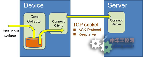

  现金流量数据管理系统
  以往在前端的数据要回传时,最担心传输线路不稳定,导致中心端无法收到资料,或收送两端数据不正确。此一问题大大影响了系统的准确性。本发明提供一数据管理系统,会于接收数据后,先在JetBox内进行暂存,并等待与服务器装置间的联机确认后才进行传轮,以使两方所纪录的数据准确且一致。
  例:以JetBox 3300 串口连接收银机装置,并将收银机装置的数据,透过网络回传回中心server,若联机中断,则资料会暂存在JetBox 3300中,一但联机恢覆,可以再将暂存的数据传回中心,此机制会比对资料内容,确保中心及现场端的JetBox 3300所收集的资料是相同的,没有因为中断而遗漏。

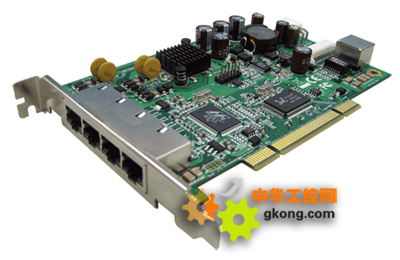

  以太网络供电适配卡
  现场PoE网络设备愈来愈普遍,针对前端PC/IPC的网络扩充需要,Korenix (北尔电子集团)提供最新UPCI网卡 JetCard 2215,它具有4个PoE口,符合IEEE 802.3af,提供15.4W/口。JetCard 2215俱有两种弹性使用方式:
  UPCI PoE网卡: 它可以插PCI卡槽,透过PCI-104升压成48V PoE板卡
  单独当做12~24V升压48V PoE网管交换机板卡
  JetCard 2215整合PCI界面,网络交换机, PoE及独创12~24V升压48V等多种功能,让传统的工业计算机也可以升级PoE网管交换机功能。
