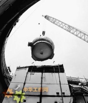

  今年4月,海阳核电一号机组钢制安全壳(CV)底封头成功吊装就位。资料图

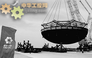

今年8月1日,三门核电一号机组正式进入设备安装阶段。资料图
