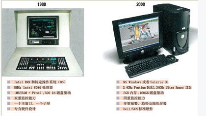

这一趋势最初是从20世纪90年代初期对UNIX工作站,以及更小程度的支持人机界面(HMI)功能的PCs逐渐融合开始的。尽管某些人起初对在关键任务控制应用软件中应用这些COTS技术有些敏感,但这些应用软件依然逐渐获得了认可(图l)。
图1 在过去20年里,人机界面处理速度增加了425倍,内存增加了l000多倍
20世纪90年代,UNIX及PC的计算速度和可靠性呈几何速率增长,越来越多的用户接受了用支持HMI功能的COTS台式设备替代专有供应商特定的HMIs。而10年前,UNIX工作站是最常见的选择,主要是认为它拥有更强健的操作系统,而现在绝大多数用户选择更熟悉的支持HMI应用软件的Windows PC。

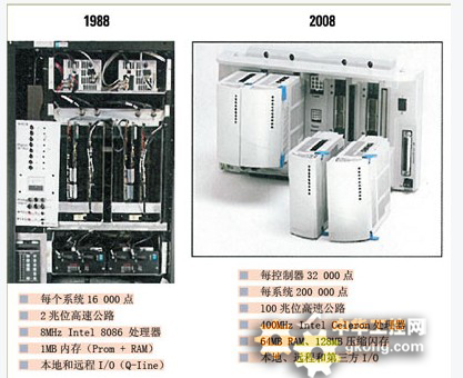

尽管对控制器没有严格使用COTS板,但是DCS供应商的确在专门设计的板中使用了标准商业可行构件和构架,来满足对工业控制环境的要求。自20世纪90年代后期发布后,这些“基于PC”的控制器能够无缝追踪速度增长超过10倍的处理器,并为系统设计者和用户提供比以往更多的选择。

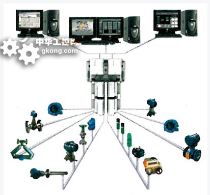

过去10年,低成本且功能强大的微芯片已经成为现场设备中全集成式组件,如发送器和执行器。在其他特征中,比起使用常规的现场设备,这些“智能”设备可以测量并报告多个来自过程中的变量而同时又可提供更高分辨率的数据。另外,这些设备不断对其健康执行自我诊断和报告,在其影响进程之前,可提醒操作人员对新发现问题提高警惕。
与以往的本垒打概念“一个设备,一次布线”不同,这些智能设备可使用常规4~20mA双绞线,或者允许多设备使用单一数字通信总线的Fieldbus网络。比起传统的较高设备配线成本,Fieldbus构架大大降低了新电厂或新控制区的布线成本。

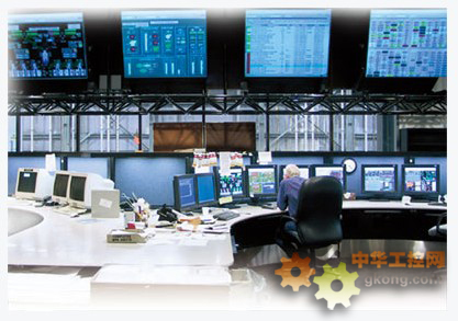

图4 为回应技术革新,DCS技术将不断发展,如一体化仿真、高性能数字总线构架、无线应用软件、网络安全关注及多功能软件应用程序
来自现场传感器、执行器和诊断设备的数据附加价值,引发了另一个重大发展:全厂资产管理系统成为DCS构架的有机组成部分。这一全厂资产管理概念超越了传统DCS工况报警概念,并允许对电厂资产,以及对电厂状况做出积极而非被动回应的操作进行详细协调的分析(图4)。
