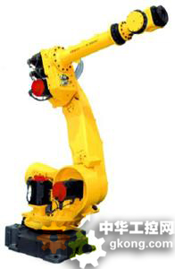

对于像F-35这样的装备要求,更柔性的装配线是必需的。目前最常用的6轴工业机器人将是最佳人选。目前美空军研究实验室(AFRL,Air Force Research Laboratory)正在研究用FANUC 6轴机器人装配F-35。
在最近的“Guided robots and robotic applications in confined spaces”项目中,AFRL引进了一台FANUC R 2000/125L系列的机器人,装上由Brown科技航空制造系统公司的钻孔系统(drilling end effector终端受动器)后,利用紧凑的直角钻臂(right-angle spindle)可以用于90%钻孔作业;辅以视觉导向系统,机器人甚至可以在F-35窄小的进风道(air inlet duct)中工作。
