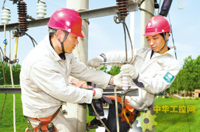

施工人员正在进行老化台变改造。
