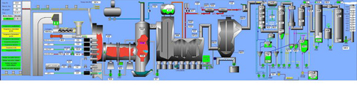

  PcVue的解决办法是2005年第一次安装在SALAISE桑妮卢布(法国伊泽尔省)的工业用地。这是塞什集团最大的热处理和能源回收中心:它每年处理了大约250,000吨的废弃物,包括危险的废弃物(HW)、非有害的工业废弃物(NHIW),家庭的废弃物以及传染性医疗机构的废弃物。这是第一次部署于包含水处理的装置。目前首要任务是确定对象的标准和开发一个PcVue和逻辑控制器齐全的专业图书馆。这项决定是通过以OFS为基础的通信。
  “在那段时间里,我们审视了什么才是最适合市场的, PcVue最具优势的是它是一个不需要不断购买新模块的完整的一个解决方案。由此,我们已经找到了为了产品的长期性做计划,这是一个决定性的因素。”塞什集团的工业信息技术经理瑟里恩先生说。
  PcVue其后日益增多地在Salaise位置引入装置1,2,3。我们启动一个完全改造的Salaise 1装置,与它的两个旋转炉:在这里,PcVue监督所有处理功能和共同的任务,即约30,000变量都会受到监视。然后,部分改造的Salaise 2装置接在一个新的废物注射系统上,允许它在一个密闭的模式下运转;这项改造遵循了由在象牙海岸Probo Koala的货物不合法倾销所引起而签署的废弃物处理合同。最后Salaise 3在目前正在更换的控制系统处运行。罗克韦尔的进程逻辑PLCs是由Unity and PcVue 旗下的Telemecanique PLCs取代(2个输入/输出服务器和5个客户端)。

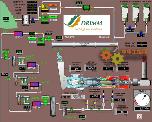

  PcVue也被广泛应用于塞什集团的其它产品来监测发电厂从家庭废物储存中心得到的沼气中所产生的再生能源。他们的排水和抽水网络收集由分解废物产生的沼气,它很大程度上由甲烷组成。沼气可以接着被引入到涡轮机用来产生电能。
  PcVue被安装在靠近图卢兹(法国上加龙省)的DRIMM储存中心。最近也更多地安装在拉瓦尔(法国,马耶讷)之外的Changé工厂:一个锅炉利用从涡轮机得到的燃烧的气体来产生蒸汽。在Changé,这些蒸汽又被用于农业应作中的饲料变干。PcVue也被安装在维埃纳省的SVO位置,和北加莱海峡(法国)的欧帕勒位置。
  Salaise带PcVue 结构图的控制中心
  沼气发电工厂控制的PcVue结构图
