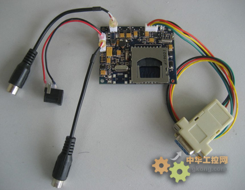

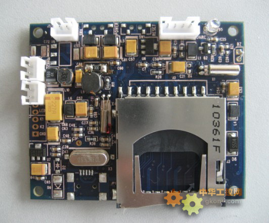

   康跃电子目前新推出一款支持单路模拟视频输入的串口通信模块,用户可以通过UART串口进行远程控制模块和获取图像信息。它支持容量可达16G SD卡本地存储,体积小,重量轻,功耗小的设备,能手动拍照和无限时录像,具备动态侦测功能,且同时能AV输出视频信号直连监视器,视频 格式可支持NTCS/PAL制。
   用户可以利用外部的微型控制器,通过简单易操作指令将此模块应用于所需求的特殊用途。

具体功能介绍:
1、5V 工作电压
2、体积小:50*60MM
3、手动拍照/不限时录像
4、动态侦测采集图像
5、支持SDHC 16G 卡存储
6、通过UART 串口指令控制图像数据传输,波特率115200bps
7、复合信号输入,制式可选NTSC/PAL
JPG – 720x480(NTSC) 720x576(PAL)
AVI – 720x480(NTSC) 30fps MJPEG
8、详细命令菜单
