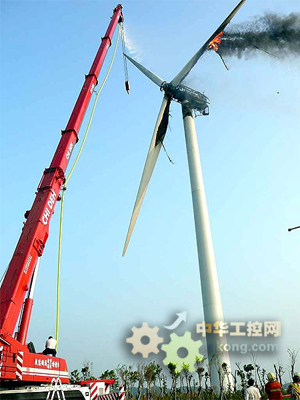

  近期,风机着火、倒塌事故接连发生,而风机的出厂数量却在直线上升,单机容量也是越做越大。风机的质量问题已经引起产业链条上所有利益方的关注,这个产业需要增加一些忧患意识。

  风电场业主们很无奈,因为漏油这种在电力行业看起来很严重的事故,已然成为一种常态。而且,这也只是冰山一角,更严重的是,在某些风电场正上演着一出出的着火、倒塌事故。
  在一个名为豆丁的网站上,贴出了一组题为“苏司兰和东汽风机事故”的照片,偌大的塔筒从根部折断,叶片部位已经无法辨别,只是留有火烧后的黑色痕迹。
  “我们都很看好东汽,没想到它会成为第一个爆发事故的企业。”某外企驻华代表表示不解。
  而事故并非仅此一起。年初,大唐左云项目的风机倒塌事故曾引起一翻骚动。其事故报告如下:
  “2010年1月20日,常轨维护人员进行‘风机叶片主梁加强’工作,期间因风大不能正常进入轮毂工作,直到2010年1月27日工作结束。28日10:20分,常轨维护人员就地启动风机,到1月31日43#风机发出‘桨叶1快速收桨太慢’等多个报警,2:27分发‘震动频带11的震动值高’报警,并快速停机。8:00风机缺陷管理人员通知常轨维护负责人,18:00常轨维护人员处理缺陷完毕后就地复位并启动。直到2月1日3:18分,之前43#风机无任何报警信息,发生了倒塌事件。塔筒中段、上段、风机机舱、轮毂顺势平铺在地面上,塔筒上段在中间部分发生扭曲变形。风力发电机摔落在地,且全部摔碎,齿轮箱与轮毂主轴轴套连接处断裂,齿轮箱连轴器破碎,叶片从边缘破裂大量填充物散落在地面上。”
  “事故发生后业界也很震惊,但只是小范围内的震惊,因为谁也不愿意把事故传播出去。”某知情人士透露。但还是有人在网站上贴出了这样的帖子:倒塌的风机通过了240小时的现场验收,风机运行时间才两个月左右,运行期间没有按照要求进行塔筒螺栓的力矩检查和维护。原因主要有如下几个:一、大唐委托山西的检测公司对塔筒的法兰材料进行了检测,检验的结果是法兰的低温冲击韧性远远达不到国标的要求。二、风场现场施工单位对螺栓力矩没有按照施工要求进行,机组的塔筒连接螺栓大部分存在力矩不足,有些螺栓用手就可以拧动。
