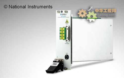

  2010年10月——NI近日发布了NI PXIe-4844 光纤传感器解调模块,该模块是用于光纤光栅(FBG)传感器的双槽3U PXI Express模块。FBG传感器通过反射与物理现象(如张力、温度)的变化相应的波长范围内的光进行操作。与传统电子传感器不同,FBG传感器是绝缘不导电的,并不受电磁干扰的影响。因此,FBG传感器在噪声、腐蚀或极端天气的环境下是非常安全可靠的替代传感器。该传感器的传输媒介不是铜线,而是标准光纤,这样就可以在长达一万米的远距离下进行测量。工程师和科学家将FBG传感器用于最常见的张力、温度和压力测量,几种传感器可以在单条光纤上实现菊花链式连接,从而显著降低测量系统的大小、重量和复杂性。
  NI PXIe-4844光纤传感器解调模块是用于PXI Express的NI SC Express系列传感器测量模块的最新产品。该模块具有四个光学通道,以10 Hz的频率进行同步扫描。每个通道的波长范围为80 nm (1510 到1590 nm),可扫描20或更多FBG传感器(也就是根据传感器的范围,每个模块可扫描多于80 个FBG传感器)。在高通道数应用中,通过将一个或多个光学通道连接到一个外部光学复用器,或在一个PXI机箱中增加更多NI PXIe-4844模块,工程师和科学家可以进一步扩展每个模块可扫描的FBG传感器数量的最大值。
  除了多通道,NI PXIe-4844还有一个光学核心,结合了大功率、低噪声扫描面波长激光与Micron Optics的法布里-珀罗可调滤光器。该模块提供了波长精确性、可重复性以及1 pm的稳定性,相当于FBG张力传感器的精度达到约1.2微张力,温度传感器的精度达到约0.1摄氏度。与大多仪器不同,光纤解调模块并不要求定期的外部校准。这是因为NI PXI-4844的每一扫描是根据一个板载、可追踪的NIST波长作为参考进行校准的。
