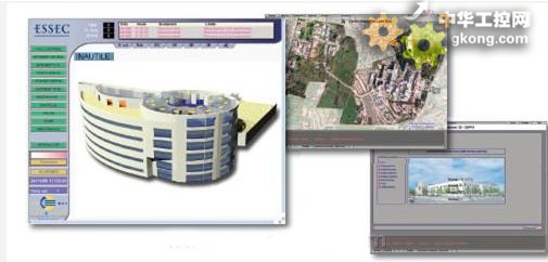

  PcVue人机界面
  虽然科技在不断前进,但传统的楼宇业主和服务商还是比较注重对控制器等硬件设备的选择。相对于软件本身以及其对智能建筑的作用,则往往被那些所谓的“智能”楼宇业主们所忽视。  
  现在,PcVue与Siveco的集成平台系统就能为业主和服务供应商实现软件的最大应用价值。  
