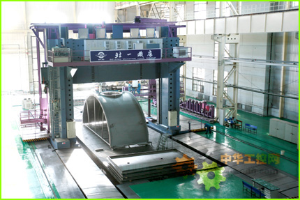

  9月29日,北京第一机床厂“04重大专项”首台标志性产品——重型桥式龙门五轴车铣复合机床在哈尔滨汽轮机厂有限责任公司交付使用。
  在交付仪式现场,中国工业报记者得以一睹国内最大龙门铣的峥嵘:高度超过3层楼,占地面积堪比篮球场。据悉,该机床将用于第三代核电核心设备大型复杂零件的复合加工。

  北京第一机床厂总工程师刘宇凌告诉记者,这台XKA28105×300重型桥式龙门五轴车铣复合机床,龙门最大通过宽度10.5米,最大加工高度达7.5米,主轴功率105千瓦,主轴最大扭矩9500牛米,配有大功率、大扭矩A/C轴机械式传动摆角铣头,可五坐标联动加工,配有直径9.5米的车铣双速数控转台,承重300吨。该机床是目前国内龙门通过宽度最大的超重型数控龙门移动式动梁五轴联动车铣复合机床,主要性能指标达到国际先进、国内领先水平。

  该机床在设计、加工及装配各方面均有多项突破。由于横梁跨度过大且不易运输,不可能像以往一整根横梁通体浇铸。设计人员通过与德国科堡公司技术人员协商和讨论,提出把横梁分为三段分别浇铸,再用双头螺柱连接,并整体进行复合加工的设计方案,解决了技术上的难题。
  加工14.7米这样巨大跨度的横梁,北一没有可以参考的经验,又是首次与科堡共同生产。在加工时反复进行技术讨论与分析,一次又一次进行装卸和加工试验,总结出横梁的加工经验值,并取得了验证。该机床的横梁采用了与以往床身、滑座横向静压导轨不同的垂向静压导轨设计,因而实现了其涂塑面与立柱导轨无直接接触,具有永不磨损,承载能力大等优势。在装配上把测量横梁多处静压浮起量与德国测各个油兜油压两个装配技术有效结合,解决了横梁静压的问题。
